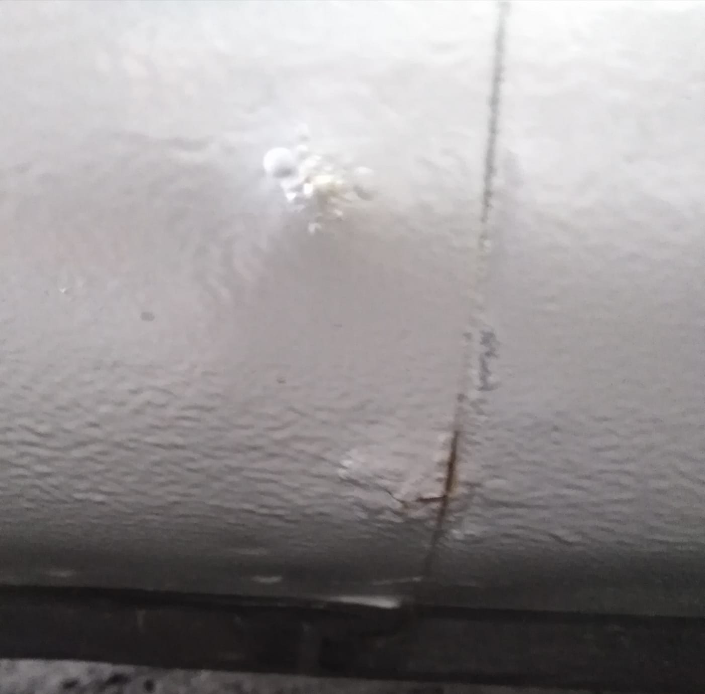

Zvao sam gosp. posla mi je slike ima nekih sitnih limarijskih popravaka ali ljepota je to cut kad je kum limar :). 3 tockice hrde na pragovima, na nosacima nista, auto stvarno uredan. inace covjek vozi clio 172 pa mu vjerujen, iden ga gledat slj tjedan i odmah uzet nadan se. i cisto da pitan koliki je otp trosak mjenjanja prednjeg kraja u nbfl jer su mi svjetla i branik puno ugodniji oku, nb je slatka nbfl malo ostrije linije i ako imate neke pocetne stvari za preporucit za unaprijedit miaticu bilo kakve stvari, gume, amortizeri, radio itd itd
Ako nemaš neke planove s ozbiljnijim intervencijama na pogonu ili ovjesu, samo osvježi sve radne tekućine ako im je vrijeme i vozi dok nešto ne pukne ili ne crkne. Kakvo mijenjanje branika :) samo gorivo :)
Osim toga NB je naprijed ljepši od NBFL. FL dodaje par oštrih linija po braniku i po svjetlima na auto koji ih inače nema nigdje drugdje. NBFL svjetla su bolja, i ima aftermarket opcija, a možeš imati i svjetla za maglu koja će dobro doći prije ili kasnije, to stoji...
Unaprijediti možeš desetak stvari - gume, felge, geometriju kotača, federe/amortizere, kut paljenja, ispuh (grana, kat, cijev, lonci), diskove, pločice, selene na balans štangama, same štange, volan, ručica mjenjača, sjedala, seleni na vratima, malo proširiti papučicu gasa za lakši heel/toe, pa sve do stavljanja LSD s 1.8 modela i tako...
A motor je onda tema za sebe.
Nemoj nabacivati masu na auto ako baš ne moraš (zaštita protiv hrđe i razna metalurgija za ukrućivanje ovoga ili onoga)...

sta mislis tocno pod ozbiljno? rado bi je spustia za 3cm jer mi izgleda guza malo previsoko, a nezz je li to najbolje gewinde stavit, samo opruge itd vidin da dosta govore bilstein da je na njoj dobar pa vmaxx.... ali rado bi htio dobiti konkretan odgovor od vas ne od nekih nn. lsd bi isto ubacia samo to rade posli da se malo ustalozin, nesto tipa strut bar ili tako nesto za malu mx5 koliko pomaze ali amo rec da imate budzet dodatni 1000€ sta bi napravili, osim lijevali gorivo to je neupitno jer mi postaje dd. sto se tice krpanja necu pjenu logi no stavljat najvj novi komad lima jer mi se ne cini preveliko a ako bude losije malo sacekat i novi pragovi

Bakini wrote:
16.07.20. 20:07
Pragove pogledaj iznutra USB endoskopom pa ćeš znati kakvo je stanje. Otvoriš vrata i lagano podigneš/skineš plastičnu oblogu.
Zanimljivo, ima klimu, nema ABS :)
S obzirom da ima tako malo km, moguće je da su amortizeri još dobri i da bump stopovi nisu strulili i rasipali se. Za 1000 eur onda gume/felge i eibach federi na stock amortizere. Ili gume na ove felge, pa federi i kat/auspuh. Nakon toga možda ostane za još kakvu sitnicu.
